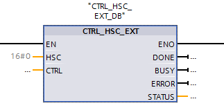

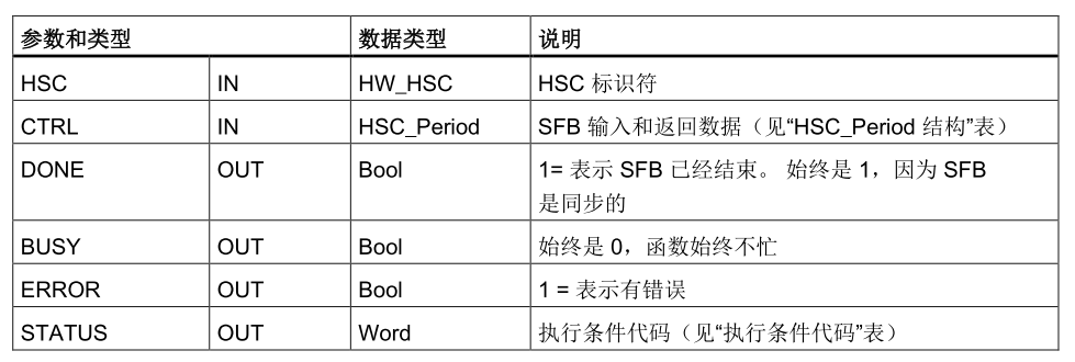

在博途软件集成的工艺指令文件夹中可以找到CTRL_HSC_EXT指令,如图1,图2所示。该指令各参数含义请参考图3。
图1 指令文件夹
图2 CTRL_HSC_EXT指令
图3 参数数据类型

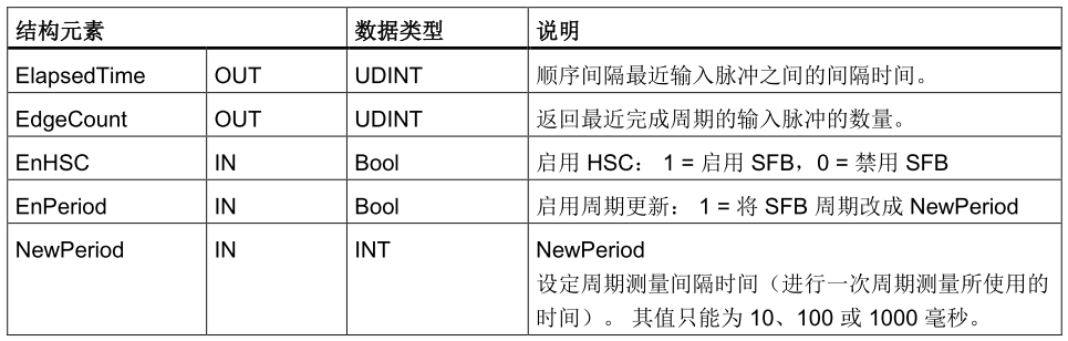

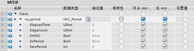

全部CTRL_HSC_EXT指令都需要使用系统定义的数据结构(存储在用户自定义的全局背景数据块中)存储计数器数据。该数据块要被指定用作CTRL_HSC_EXT的“CTRL”输入参数,其创建和使用步骤如下:
图4 全局数据块示例
HSC_Period 数据结构如图5所示:
图5 HSC_Period数据结构
其中,
① ElapsedTime返回当前周期测量间隔最后一个脉冲和前一个周期测量间隔最后一个脉冲之间的间隔时间(单位:纳秒)。
若 EdgeCount = 0, 则 ElapsedTime 为自最后一个脉冲算起的累计时间。ElapsedTime的范围为 0 至 4,294,967,280 纳秒(0x0000 0000 至 0xFFFF FFF0)。 返回值若为 429496295 (0xFFFFFFFF),则表示出现周期溢出。 自 0xFFFF FFF1 至 0xFFFF FFFE 的值为保留值。
如果 ElapsedTime 为 0 (没有收到输入脉冲)或 0xFFFF FFFF(出现周期溢出),则 EdgeCount 中的值无效。

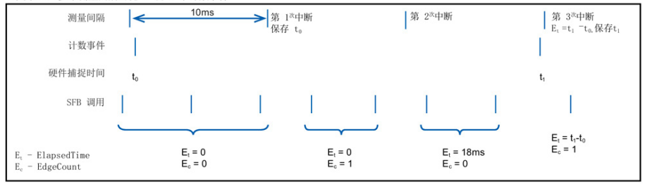

② EdgeCount 返回最近一个测量间隔的输入脉冲的数量。 EdgeCount 必须大于等于“1”才能计算脉冲之间的间隔时间。 该周期采用以下公式计算:
周期 = ElapsedTime/EdgeCount
以下图6和图7描述了周期测量的测量原理。
图6:一个测量间隔中出现多个计数事件
图7:多个测量间隔出现0或1个计数事件

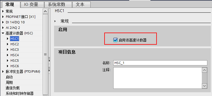

首先,编辑CPU设备组态并为HSC1分配属性。通过选择该HSC的"启用"选项启用HSC功能。
图8 启用高速计数功能

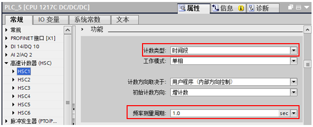

启用HSC之后,组态计数类型为"时间段",选择频率测量周期,这里选择1s的测量周期。
图9 组态HSC其他参数

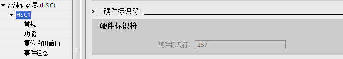

请留意组态的高速计数器的硬件标识符,以备后续编程使用,如图10。
图10 HSC 硬件标识符
硬件组态完成后,创建全局DB块,步骤如前所述:
图11 创建全局数据块

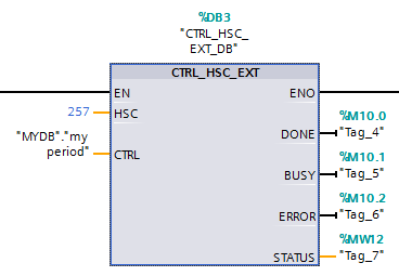

创建好DB块后,在梯形图中调用CTRL_HSC_EXT指令,在其"HSC"管脚处填写高速计数器的硬件标识符(如图10),将"MYDB.my period"填写到指令的"CTRL"管脚上,并将输出管脚分配相应的存储区用来监视状态。
图12 CTRL_HSC_EXT指令
